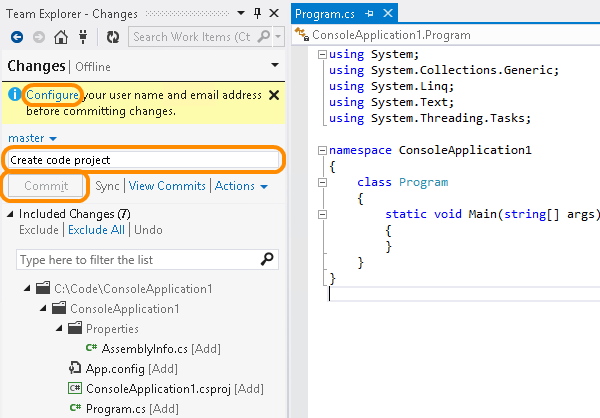

Der Einsatz von Git bei Microsoft findet zunächst zweigleisig statt. Auf der Client-Seite wird Git in Visual-Studio so integriert, dass man aus der IDE heraus auf Git-Repositorien zuzugreifen und solche auch lokal als Arbeitsplattform erstellen kann. Bereits jetzt kann auf eine frühe Version der Implementierung zugegriffen werden, die allerdings erst ab Visual Studio 2012 lauffähig ist. In Zukunft werden alle Versionen von Visual Studio inklusive der kostenfreien Express-Version diese Erweiterung mitbringen.
