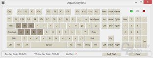

Aqua'S KeyTest – WASD-Optmierung

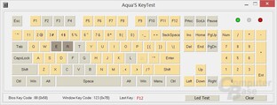

Aqua'S KeyTest – Ghosting beim Wechsel von „ERD“ + „F“ auf „RDF“

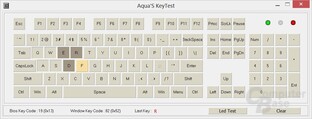

Aqua'S KeyTest – 2KRO
Trotz der Anpreisung als „Progaming-Keyboard“ zeigt die Tastenmatrix keine besonderen Spiele-Eigenschaften. So bleibt das „Key-Rollover“ („KRO“, Anzahl gleichzeitig zu drückender Tasten) auf zwei begrenzt, deutlich mehr Tasten sind nur im diesbezüglich optimierten „WASD“-Bereich möglich. Trotz „Anti-Ghosting“-Eigenschaften, die die Produktbeschreibung ankündigt, kennt die Blade abseits der optimierten „Shooter-Zone“ auch dieses Phänomen: Werden „E“, „R“ und „D“ ausgelöst, wird die zusätzliche Eingabe von „F“ bereits nicht mehr erfasst, selbst dann, wenn eine der drei vorherigen Tasten wieder gelöst wird. Auch wenn die Blade in dieser Disziplin wie auch teurere Rubberdome-basierte Tastaturen, etwa die Roccat Isku FX, nicht zu glänzen vermag, sind diese Punkte im Alltagsbetrieb nicht negativ in Erscheinung getreten. Problematisch wird das Key-Rollover allenfalls für Spieler, die mit ihrer linken Hand statt „WASD“ „ESDF“ oder gar „RDFG“ nutzen.
