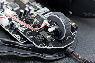

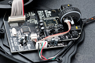

Ergänzend zur unseren äußeren Betrachtungen werfen wir einen Blick ins Innere der Func MS-3, was das Lösen von vier Kreuzschrauben, die sich unterhalb der Gleitfüße verbergen, bedingt. Hier kommt die in zwei Platinen-Ebenen angeordnete, überwiegend sauber arrangierte Mauselektronik sowie die Mechaniken für Mausrad und Tasten zum Vorschein. Für die beiden Haupttasten setzt Func typischerweise auf zuverlässige Omron-Schalter (Model D2FC-3M), für alle übrigen Elemente kommen nicht weiter spezifizierte, schwarze Schalter-Modelle zum Einsatz.

Seitlicher Blick auf die zwei unterschiedlichen Platinen der MS-3
Auffällig ist, dass die beiden Platinen unserer MS-3 relativ deutlich abweichende Produktionsdaten und Versionsnummern tragen. Während die obere Platine mit den Tastern und der Avago-Sensorik (A9500) der Version 1.4 entspricht (Dezember 2012), trägt das untere PCB mit der Prozessoreinheit (Weltrend WT6573F) die Versionsnummer 1.3 vom August 2012.

Func setzt auf zwei verschiedene Arten von Schaltern
Blick auf die Aufhängung des Mausrades und die zugehörige Taster-Realisierung
Die A9500-Sensoreinheit ist direkt hinter dem Mausrad positioniert
Trotz des mittlerweile veröffentlichten Nachfolgers bleibt der A9500 eine ausgesprochen zuverlässig und präzise arbeitende Laser-Sensorik, mit welcher wir im Test weder auf Kunststoff- noch auf Textilunterlagen Probleme ausmachen konnten. Auf transparenten oder stark reflektierenden Untergründen kommt es allerdings zu deutlichen Aussetzern, was praktisch jedoch kaum Relevanz haben dürfte.

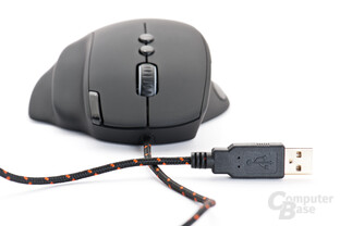

Das zwei Meter lange Kabel ist trotz Textilmantel angenehm flexibel

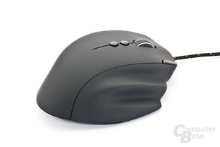

Gewöhnungsbedürftig, aber nicht unangenehm: Ausgeformte Fingerpositionen
Für Anwender, die gewöhnlich mit schmalen und griffigen Mäusen agieren, dürfte das breite und ergonomisch unterstützende Chassis der MS-3 zunächst sehr befremdlich wirken. In der Tat bedarf es praktisch einiger Stunden der Zusammenarbeit, bis sich mit der Func MS-3 ein vertrautes Wohlgefühl einstellt. Dann allerdings vermittelt die Maus mit ihrer angenehmen Haptik, den punktgenau positionierten Bedienelementen und den gut dosierten Druckpunkten ein absolut gefälliges Gesamtbild.
