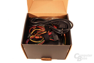

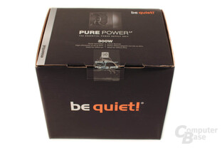

Lieferumfang
Der Lieferumfang des Pure Power L7 ist in Anbetracht des Preisbereiches zufriedenstellend: Neben dem Netzteil finden auch das Netzkabel, Schrauben, vier schwarze Kunststoffkabelbinder sowie das Handbuch den Weg in den Karton.
be quiet! Pure Power L7 300 Watt – Verpackung
be quiet! Pure Power L7 300 Watt – geöffnete Verpackung
