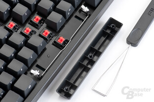

Die großen Tasten werden mit Costar-Stabilisatoren ausgestattet

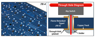

Trotz grundsätzlich identischer Schalterbestückung können sich die Tastaturen verschiedener Hersteller erheblich in ihrem Tippgefühl unterscheiden. Denn auch die Art der Schaltereinbindung, die Qualität der Gehäusekomponenten und nicht zuletzt die Beschaffenheit der Tastenkappen haben erheblichen Einfluss auf den vermittelten Gesamteindruck. In dieser Hinsicht rechtfertigt die Filco Majestouch ihren Mehrpreis im Vergleich zu vielen mechanischen „Spieler“-Tastaturen neuerer Bauart deutlich. Vibrationen, die durch das energische Tippen unweigerlich aufkommen, werden umgehend von der Platinen- und Gehäusekonstruktion der Filco absorbiert. Die Tasten sitzen spürbar stramm und exakt an ihren Positionen, das Spiel der Caps ist minimal, sodass in der Summe durch haptische, akustische und taktile Wahrnehmung während des Schreibens bereits ein ausgezeichneter Gütelevel suggeriert wird, den so nur wenige Tastaturen vermitteln können.

Montageregime der MX-Schalter bei Filco
Die aus Kunststoff gefertigten Tastenkappen der Majestouch werden üblicherweise auf die Kreuzstempel der MX-Schalter gesteckt. Die größeren Tasten wie Enter, Backspace oder die Leertaste erfahren dabei durch beweglich gelagerte Drahtbügel, so genannte Costar-Stabilisatoren, entsprechende Führung, um auch bei nicht genau zentraler Betätigung leichtgängig und gleichmäßig in das Tastenbett einsinken zu können. Diese Art der Stabilisierung ist sehr wirkungsvoll und wird von den meisten Anwendern gegenüber der Cherry-Methode mit zusätzlichen, seitlich angeordneten Kreuzstempeln bevorzugt, bedarf unter Umständen jedoch einer gewissen Wartung. Denn Diatec/Filco spart hier etwas zu sehr an Schmiermittel, sodass die Backspace-Taste unserer Majestouch Ninja bereits nach wenigen Tagen ihren Dienst mit einem unangenehmen Quietschen kombinierte. Durch kurzes Entfernen der betroffenen Tastenkappe und entsprechendes Nachfetten der Stabilisatoren ist dieses Problem zwar schnell behoben, dennoch sind derartig vermeidbare Zwischenfälle insbesondere bei einem neu erworbenen Produkt unter der Kategorie ärgerlich zu verbuchen.
