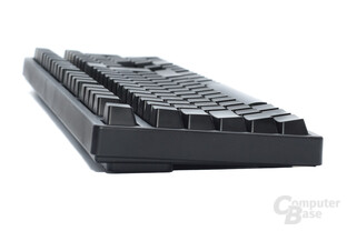

Ebenfalls nur in Details modifiziert wurde das Layout der Tastatur. Anstelle von Status-LEDs hat der taiwanische Hersteller den Platz oberhalb des Nummernblocks für vier Hotkeys genutzt, die ebenfalls auf mechanische Schaltertechnik zurückgreifen dürfen. Die Statusanzeigen sind hingegen effizient mit der Beleuchtung der jeweiligen Taste verbunden: Die jeweilige LED erstrahlt nur dann, wenn die Funktion gerade aktiv ist. Materialgüte und Verarbeitungsqualität des äußerst schmalen Chassis überzeugen auf ganzer Linie; selbst mit viel Kraft hält sich die mögliche Verformung in engen Grenzen während die leicht strukturierte Oberfläche Verschmutzungen gut zu verbergen weiß. Dabei finden sich keinerlei sichtbare Fugen oder Nahtstellen, was in einem soliden einheitlichen Aussehen resultiert.

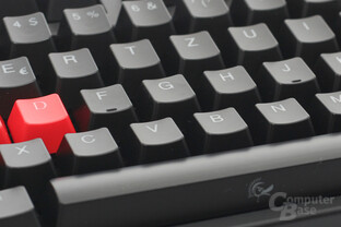

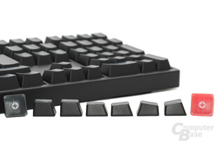

Nicht rau, sondern vielmehr glatt sind die Tasten selbst strukturiert, was hier die Schmutzempfindlichkeit naturgemäß erhöht. Deren Basismaterial ist aufgrund der Beleuchtung transparenter Kunststoff, der anschließend UV-resistent beschichtet wird. Dieser Arbeitsschritt erfolgt laut Hersteller doppelt, was die Haltbarkeit durch das Hinauszögern des vollständigen Materialabriebs beim Tippen weiter erhöhen soll. Die Beschriftung wird anschließend wie üblich per Laser-cut-Verfahren ausgeschnitten. Die Qualität der zusätzlich mitgelieferten Caps lässt aufgrund der leicht ausgefransten Schnittkanten aber Raum für Verbesserungen.

Caps mit glatter Oberflächenstruktur und „weicher“ Haptik

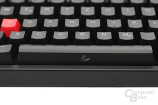

Leertaste mit seitlich angebrachtem Logo
Normaler Tastenanstieg
Maximaler Tastenanstieg

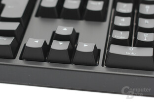

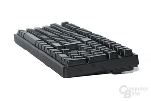

Pfeiltasten und raue Gehäusestruktur

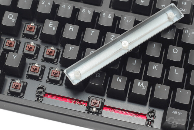

Wie bei höherpreisigen (Spiele-)Tastaturen üblich, sind auch die Schalter der Shine 2 auf einer Metallplatte fixiert („plate mounted“), zusätzlich aber wie schon bei der ebenfalls hochpreisigen Filco Majestouch Ninja mit einem Dual-Layer-PCB verlötet, das sich durch seine charakteristische rote Farbe verrät. Dieses bietet nicht nur Vorteile in Bezug auf die Programmierung der Tastatur, sondern fängt in Verbindung mit dem soliden Gehäuse Last und Vibrationen merklich besser ab. Der Effekt ist zwar auch nach dem anfänglichen Blindtest spür-, jedoch nur schwer quantifizierbar, zeigt allerdings, dass die qualitative Umsetzung einer mechanischen Tastatur noch einmal Auswirkungen auf das Tippgefühl haben kann – sowohl Schalter als auch die Kappen vermitteln einen als „strammer“ zu beschreibenden Eindruck, der insbesondere Vielschreiber anspricht. Aufgrund der soliden Ausführung von Chassis und PCB verändert sich die Akustik insbesondere beim „Bottoming out“, dem vollständigen Durchdrücken der Schalter: Das Klangbild der Shine 2 ist tieffrequenter, mithin „satter“ als dasjenige anderer Modelle mit baugleichen Schaltern, weshalb sie erheblich leiser wirkt.
Tragen zum soliden Tippgefühl bei: Cherry MX „Brown“ mit „Cerry“-Stabilisatoren und rotem Dual-Layer-PCB
