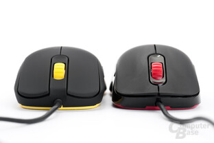

Die Tasten der FK sind konkav und treffen sich nicht

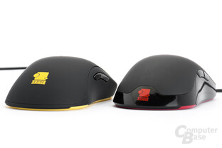

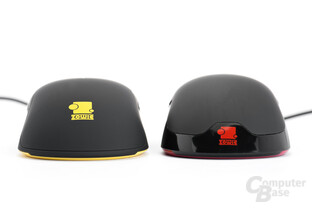

Die Logo-Einbindung an der Rückseite wurde geändert
Die FK ist etwas flacher und besitzt eine andere Oberflächenbeschaffenheit

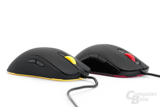

Die prägnanteste Ungleichheit zwischen den beiden Zowie-Schwestern ist aber ohne Zweifel bei der Betrachtung der Mauskörper im Querschnitt zu finden. Während die AM insbesondere in der Taillenregion einen „/\“-förmigen Schnitt aufweist und der greifenden Hand damit die Möglichkeit bietet, nach oben hin abzurutschen, wartet die FK in den Seitenmulden mit einer spürbar griffigeren, dezenten „\/“-Grundform auf, die in hektischen Situationen ungeachtet materieller Gestaltungen mehr Halt bietet.
In diesem Zusammenhang sind auch die seitlichen Navigationstasten der FK, die bei der AM noch als „Abrutsch-Barriere“ dienen konnten, etwas weiter in den Mauskörper eingerückt, minimal verkleinert und nach unten hin versetzt worden.

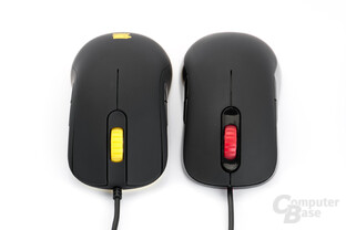

Auch die Haupttasten haben von Zowie eine maßgebliche Überarbeitung erfahren. So bilden die beiden Pendants der FK nun jeweils konkave Vertiefungen, wodurch die idealen Fingerpositionen nun deutlich stärker vorgegeben werden. Darüber hinaus verhindert ein zentral trennender Steg als optische Verlängerung der Mausradmulde, dass sich beide Haupttasten im Frontbereich bei unglücklicher Betätigung berühren können.
Die Zowie FK gönnt sich etwas mehr Taille als die AM

Leicht nach unten versetzte Navigationstasten und bulligere Front
