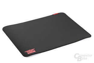

Passend zur FK präsentiert Zowie das Mauspad G-TF

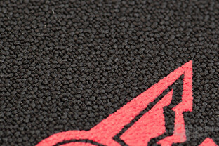

Grob gewobene Stoffstruktur an der Oberfläche

Namensgebend wartet das G-TF Rough mit einer grob gewobenen, rauen Textiloberfläche auf. Die Faserbündel besitzen eine Stärke von etwa einem Millimeter, sodass die resultierende Oberfläche spürbar zerklüftet und strukturiert anmutet. Diese grobe Beschaffenheit sorgt für eine geringe Anzahl an effektiven Kontaktpunkten zur übergleitenden Maus, wodurch Reibungen minimiert werden. Da das Zowie-Pad überdies relativ dünn gestaltet ist, lassen sich praktisch kaum federnde Effekte beobachten, die sich negativ auf die Geschwindigkeit auswirken könnten. Damit zählt das G-TF Rough ohne Zweifel zu den schnelleren Stoffpads am Markt und muss sich auch vor flinken Hartplastik-Pads nicht verstecken.

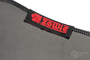

Im Randbereich sind Ober- und Unterseite des Pads sauber vernäht

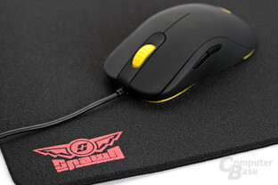

Zowie Spieler-Duo: FK-Maus und G-TF-Pad
Die Unterseite der Zowie-Entwicklung ist mit einer haftstarken Acrylschicht überzogen, die auf sauberen, glatten Oberflächen für sehr guten Halt sorgen kann. Damit liegt das Pad auch ohne Gummierung in hektischen Situationen sicher und rutschfest auf dem Schreibtisch auf. Eine qualitativ sowie haptisch gefällige Lösung hat Zowie für die Kantenbereiche des G-TF gefunden, wo eine feine, für den potentiell aufliegenden Handballen kaum spürbare, umlaufende Naht für einen sauberen Abschluss zwischen den Pad-Schichten sorgt. Bei vielen günstigen Stoffmatten avancieren die Ränder häufig zur Achillesferse, da sich hier nach intensiver Nutzung langsam die zumeist geklebten Materiallagen ablösen können.
