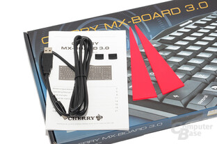

Lieferumfang: Rutschsicherungen, Kurzanleitung, USB-Kabel

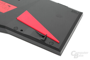

Unterseite mit optionalen Rutschsicherungen
Aufstellfüße
Aufstellfüße
Auf der Unterseite des Chassis sind werksseitig lediglich zwei kleine Rutschsicherungen angebracht. Um die Standfestigkeit optional zu verstärken, liegen dem Lieferumfang weitere, selbstklebende Sicherungen bei. Zusätzlich sind zwei gummierte Aufsteckkappen für die Aufstellfüße vorhanden. Damit obliegt es dem Geschmack des Nutzers, das gewünschte Maß Standsicherheit individuell festzulegen. Auf der Rückseite bleibt der USB-Port der einzige Anschluss. Der Stecker lässt sich recht einfach entfernen und gleitet mit etwas Zug ohne Probleme aus einer Verankerung, insbesondere da das Kabel nicht umgelenkt wird.

Die Standfestigkeit ist bereits ohne die Gummisicherungen aus dem Lieferumfang ordentlich. Mit den beiden großen Zusatzelementen bedarf es hingegen bereits erheblichen Kraftaufwandes, um die MX-Board von ihrem Platz zu bewegen. Gleiches gilt für die den Hochstellfüßen zugedachten Stulpen, welche selbige bei (seitlichem) Bewegungsdrang zunächst umknicken, bevor die Tastatur ihre Position ändert.
