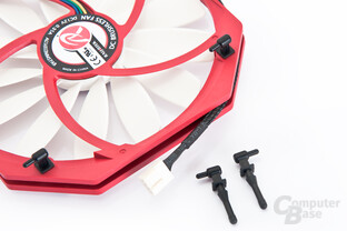

Bei der Serienbelüftung geht Raijintek einen für Kühler dieser Größenklasse sehr ungewöhnlichen Weg. So wird der EreBOSS mit einem schmalen Pendant mit Abmessungen von 140 x 150 x 13 mm ausgestattet. Die Grundfläche ist dabei identisch zum Thermalright TY-140/141, die Tiefe des Luftkanals ist jedoch um die Hälfte reduziert. Dies führt in der Praxis zu einem deutlich lauteren Geräuschcharakter infolge der flacheren, vielzähligen Rotorblätter und der schwächeren Strömungsführung.
Raijintek EreBOSS Serienlüfter im ungewöhnlichen Format (140 x 150 x 13 mm)
So verwundert es auch nicht, dass der Serienlüfter des EreBOSS bei gleicher Drehzahl subjektiv erheblich geräuschintensiver agiert als der TY-140 des HR-02 Macho. Der Ventilator der kurzfristig geänderten Verkaufsversion besitzt einen relativ engen PWM-Arbeitsbereich von 700 bis 1.400 U/min (unser Vorserienmodell arbeitet mit 1.100 bis 1.650 U/min). Manuell per Lüftersteuerung konnten wir die Drehzahl unseres Modells auf knapp 800 U/min senken – ein für Silent-Freunde deutlich zu hoher Wert, weshalb Raijintek das Setup kurz vor der Markteinführung nochmals überarbeitet hat. Als Anlaufspannung konnten wir für unser Exemplar 4,9 Volt ermitteln.
Aus akustischer Sicht dominieren bei voller Geschwindigkeit bauartbedingt starkes Rauschen durch verwirbelte Luft sowie helle Antriebsgeräusche des Rotors. Erst in den Regionen von 800 U/min nehmen diese Primärgeräusche ein vertretbares Maß an. Unterhalb von 1.200 U/min wird das akustische Bild zudem von hintergründigem Rotorklackern ergänzt.
Insgesamt sind wir mit dem Klang- und Drehzahlcharakter des EreBOSS-Serienlüfters nicht zufrieden. Während der Kühlkörper aufgrund seiner großzügigen Dimensionen und seines hohen Lamellenabstandes konstitutionell auf Lüfter mit geringen Drehzahlen abgestimmt zu sein scheint, verfolgt die Werksbestückung eine konträre Zielstellung.

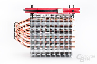

Optisch nahezu groteskes Ungleichgewicht zwischen Kühler und Lüfter
Eine gewisse Kritik muss auch die Befestigungsmethodik der Belüftung am EreBOSS über sich ergehen lassen. Zwar sind die Gummi-Entkoppler aus Sicht der Schwingungsdämpfung sehr wirkungsvoll, das Einfädeln an den wenig stabilen Lamellen des Kühlkörpers ist jedoch mühsam. Darüber hinaus sind die Gummis sehr anfällig gegenüber Beschädigungen und Langzeitermüdung. Zwar liefert Raijintek ein Ersatzexemplar mit, im Ernstfall ist dieses jedoch schnell aufgebraucht. Wer außerdem einen zweiten Lüfter am Kühlkörper anbringen möchte, steht ebenfalls dem Beschaffungsproblem gegenüber.
