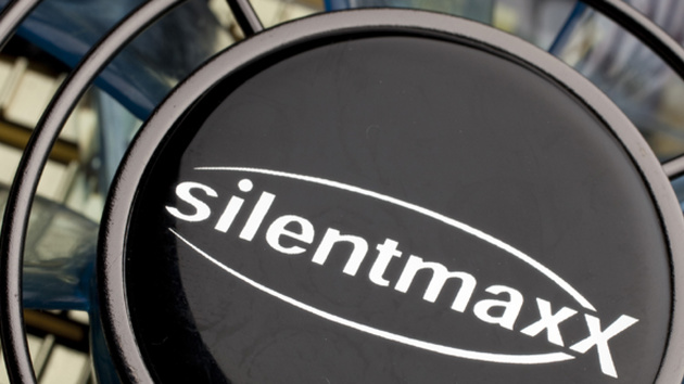

Der deutsche Hersteller Silentmaxx versorgt Anhänger leiser bis lautloser Computer mit passenden Komponenten und Komplett-PCs. Neben auf ein geringes Betriebsgeräusch optimierten Gehäusen, Dämm-Sets und Kühlern setzt Silentmaxx auch auf Netzteile der Eigenmarke. Wir testen das Silentmaxx Eco-Silent Pro 550W Start-Stop und stellen fest, ob sich hinter dem sperrigen Namen ein attraktiver Leisetreter verbirgt.
Die Besonderheit des Netzteils stellt dabei das verwendete Kühlsystem dar: Silentmaxx setzt bei diesem Spannungswandler auf eine semi-passive Kühlung. Während der integrierte 140-mm-Lüfter bei Belastung des Netzteils die notwendige Kühlung sicherstellt, schaltet die verwendete Lüftersteuerung den Lüfter bei geringer Last komplett ab. Silentmaxx verspricht dann vollkommene Stille. Theoretisch eignet sich dieses Kühlkonzept besonders gut für moderne Rechner, die bei geringer Last sehr sparsam und mit den passen Komponenten sehr leise agieren, bei Bedarf aber sehr viel Leistung bei hoher Abwärme bereit stellen. Im ComputerBase-Testlabor stellen wir fest, ob das Netzteil überzeugen kann.
