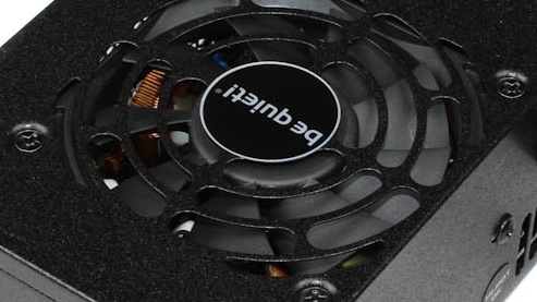

Besonders kompakte Gehäuse setzen oft Netzteile mit geringen Abmessungen voraus. In vielen Wohnzimmercomputern arbeiten daher Pico-Netzteile oder Geräte im SFX/TFX-Format. Nach unserem nicht zufriedenstellenden Fazit zum Streacom Nano 150 sind wir weiter auf der Suche nach guter Spannungsversorgung für Mini- und Mediasysteme. Mit dem be quiet! SFX Power 300 Watt testen wir unseren ersten Spannungswandler im SFX-Format.
Mit 125 × 100 × 63,5 mm eignet sich das SFX Power für viele Gehäuse mit wenig Platz. Für die notwendige Kühlung sorgt ein 80-mm-Lüfter. Doch wie leistungsfähig ist das Schrumpfnetzteil?
