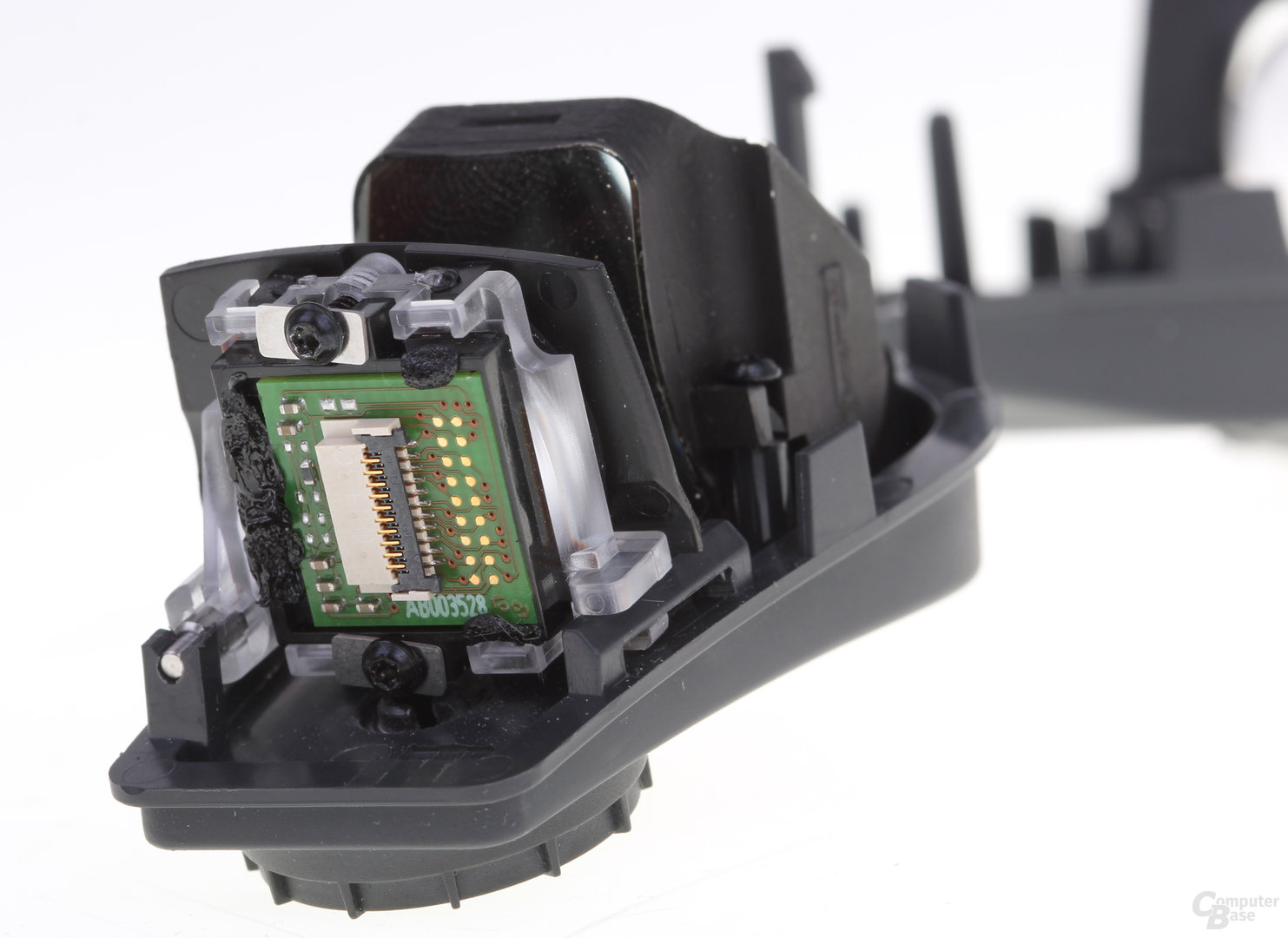

Herzstück der 3D-Brille sind zwei 0,4 Zoll große OLED-Microdisplays, die eine Auflösung von jeweils 870 × 500 Bildpunkten und somit ein Seitenverhältnis von 16:9 bieten. Rein theoretisch ergibt sich so eine Pixeldichte von 2.500 dpi. Die Displays sind in einem Winkel von 90 Grad zum Auge des Benutzers positioniert und das Bild wird über ein Prisma abgelenkt. Dies ermöglicht durch eine Veränderung der Position der Displays über zwei Drehräder eine Einstellung des Dioptrienbereichs von -5 bis +2 unabhängig für jedes Auge, so dass auch Brillenträger die Cinemizer OLED nutzen können. Das so betrachtete Bild entspricht laut Carl Zeiss einem 40-Zoll-Bildschirm bei einem Sitzabstand von zwei Metern. Durch die Dioptrieneinstellung variiert die simulierte Bildgröße je nach Einstellung zwischen 39 (-5) und 41 Zoll (+2). Die Farbtiefe der OLED-Displays liegt bei 24 Bit RGB und das Sichtfeld (Field of View) der Brille beträgt 30 Grad.
Dioptrieneinstellung, In-Ear-Kopfhörer und „Gläser“ der Cinemizer OLED
