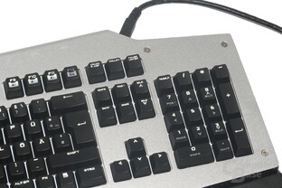

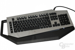

Prinzipiell nutzt auch die Mech wie schon die Corsair K70 freistehende Schalter, denn die Oberschale des Gehäuses ist eine nur angedeutete. Die hierfür eingesetzte Abdeckung wird nur aufgesetzt und umschließt die Schalter nicht. Nach dem Lösen von sieben Schrauben kann sie zudem abgenommen werden, was beispielsweise Moddern den Austausch gegen ein individuell gefertigtes Modell, die Lackierung oder anderweitige Umsetzung eigener Ideen erleichtern soll – von den Vorteilen für die Reinigung des Eingabegerätes einmal abgesehen.

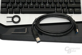

Lieferumfang: Key-Puller, Inbus-Schlüssel, Kabel

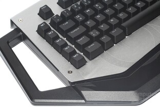

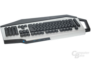

Durch den integrierten Tragegriff sowie die ebenfalls integrierte Handballenauflage mit Klavierlack-Tribal belegt die Mech in der Länge mit noch einmal rund fünf Zentimetern mehr Platz als die mit deutlich mehr Zusatztasten versehenen, bisher längsten getesteten Tastaturen K50 und K90 von Corsair. Die erreichten Dimensionen entsprechen etwa denen eines handelsüblichen 24-Zoll-Monitors. Weitere Besonderheiten zieren das mit guter Verarbeitung an sich überzeugende Chassis im Hinblick auf die I/O-Ports. Deren Position wird nicht nur an der Oberseite zur besseren Erreichbarkeit angegeben, die ohne Hochstellfüße durch die Nähe zum Schreibtisch nur mäßig ausfällt.

Mit zwei USB-3.0- und HD-Audio-Anschlüssen kann sich Cooler Master bei der Bestückung von der Masse absetzen – derart aktuell bestückt sonst nur Gigabyte die Osmium. Neben dem Hub ist ein USB-Stecker des Typs B für die Verbindung mit dem PC zuständig; das mitgelieferte Kabel fällt mit nur 1,4 Metern aber eher kurz aus. Der zweite Anschluss im Miniformat dient der Verbindung mit einem optional erhältlichen Netzteil, das den Strombedarf des USB-Hubs bei besonders hohem Verbrauch oder dem Anschluss an einen USB-2.0-Port deckt. Dieses wird allerdings nicht parallel zum normalen, angewinkelten Kabel geführt, welches das optisch saubere Verlegen von Kabeln eigentlich erleichtert. Im Betrieb an einem Port des älteren Standards können über das mitgelieferte Kabel aber lediglich die Tastatur sowie sparsame Endgeräte betrieben werden. Das gleiche Prinzip nutzt bereits die Trigger aus gleichem Hause. An den Kritikpunkten hat sich jedoch nichts geändert: Ein zweites USB-Kabel ist im Endeffekt flexibler.

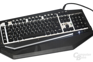

In das Beleuchtungskonzept integriert ist der Zierspalt zwischen Aluminium-Abdeckung und Handballenauflage. Er beherbergt nicht nur die Status-LEDs, die durch die Auskleidung mit Klavierlack primär durch Reflexion angezeigt werden, sondern ist über weite Teile selbst hinterleuchtet. Allerdings ist für diesen Effekt eine einzige LED zuständig, die sichtlich Mühe mit der ihr zugedachten Aufgabe hat. Problematisch sind hier mehrere Faktoren: Die verwendete Diode ist seitlich des auszuleuchtenden Plexiglas-Elements angebracht, was einen deutlichen Helligkeitsverlauf hervorbringt. Außerdem ist die Gesamthelligkeit der indirekten Ausleuchtung nicht angepasst, die Status-LEDs hingegen strahlen direkt, und bei flachem Winkel sichtbar, schon deutlich zu stark. Sofern die Helligkeit auf einen alltagstauglichen Wert, der etwa bei Stufe 2 oder 3 der maximal fünf möglichen liegt, herabgesetzt wird, verschwindet der angestrebte optische Effekt fast völlig und wird im Dunkeln von einer weißen Browser-Seite auf dem Monitor als einziger Lichtquelle bereits fast völlig ausgelöscht.

Beleuchtung ohne Aluminium-Abdeckung
