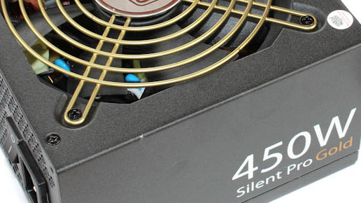

Technische Eckpunkte
  • 80Plus-Gold-Zertifizierung
  • 120-mm-Lüfter mit doppeltem Kugellager
  • Haswell-Kompatibilität
Das 450-Watt-Modell des Silent Pro Gold liefert 450 Watt echte Dauerleistung. Bis zu 420 Watt davon, also 93 Prozent der Nennleistung, können bei Bedarf auf der +12-Volt-Schiene erbracht werden. Damit eignet sich das Netzteil auch für moderne Rechner, die neuen Stromsparmodi von Intels neuer Haswell-Prozessorgeneration werden ebenfalls unterstützt. Cooler Master setzt auf ein Single-Rail-Layout mit einer einzelnen +12-Volt-Leitung. Probleme mit Fehlauslösungen des Überstromschutzes sind damit ausgeschlossen, allerdings sind die Auslösewerte höher und die Schutzschaltung damit weniger wirksam. Im Leistungsbereich 450 Watt ist diese Designentscheidung jedoch eher unproblematisch. Auf den Minor Rails +3,3 und +5 Volt sind bis zu 140 Watt Belastung zulässig.
