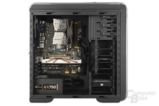

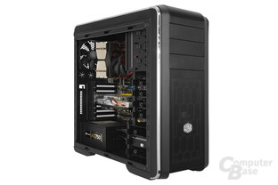

Der Hardwareeinbau erfolgte größtenteils reibungslos. Es ist allerdings immer wieder ärgerlich, wenn die Gewinde für die Abstandhalter wie beim CM 690 III überlackiert wurden. Hierdurch lassen sie sich nur mit zusätzlichem Werkzeug vollständig hineindrehen. Ansonsten fällt auf, dass der Lack der Schrauben splittert – kein großes Problem, aber eine negative Auffälligkeit beim Zusammenbau.
Sämtliche Schnellverschlüsse halten das, was sie versprechen, und ermöglichen eine schnelle Montage von 5,25"-Geräten. Auch das Entlangführen der Kabel hinter dem Mainboardtray gelingt durch die zusätzlichen fünf Millimeter Platz des Seitenteils problemlos. Besonders gut gefällt uns der funktionale Festplattenkäfig. Das Anpassen der Trägerkonstruktionen ist eine gelungene Umsetzung und überzeugt im vollen Umfang.
Cooler Master CM 690 III - Testsystem seitlich
