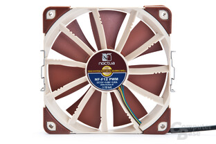

NH-U12S Serienlüfter: Noctua NF-F12 PWM

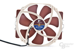

NH-U14S Serienlüfter: Noctua NF-A15 PWM

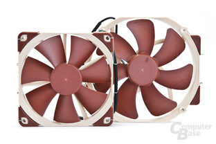

Serienlüfter mit typischer Noctua-Farbgebung

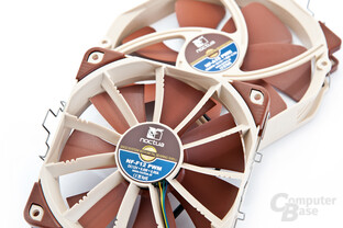

Beide SSO2-gelagerten Ventilatoren vermitteln einen hochwertigen und stabilen Grundeindruck ohne wacklige Lager oder Rotoren. Gestalterisch hat Noctua bei den Lüftern verschiedene aerodynamische Anpassungen vorgenommen, die schließlich auch der Akustik zuträglich sein sollen. So agiert der NF-F12 im Zeichen des „Focused Flow“-Systems mit elf statischen Rahmenelementen im Luftfluss, die für eine Fokussierung des Luftstromes sorgen sollen. Beim NF-A15 sind hingegen Rahmen und Rotorblätter durch verschiedene Mikrostrukturen derart gestaltet, dass turbulente Strömungskeime teilweise absichtlich generiert werden, um kritische Abrisskanten gezielt zu vermeiden.

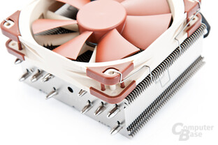

Zur Vibrationsdämpfung sind beide Lüfter mit Entkopplungs-Elementen an den Rahmenkanten ausgestattet. Die Fixierung am Kühlkörper erfolgt jeweils über Drahtbügel-Klammern.

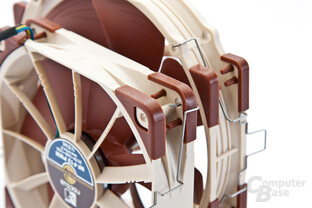

Beide Serienlüfter sind mit Gummi-Entkopplern ausgestattet
Gummi-Dämpfer und Drahtbügel zur Lüfterbefestigung
Schwingungsentkopplung auf für Doppelbelüftung mitgeliefert
Aus akustischer Sicht hat der NF-F12 keinen einfachen Stand. Zwar bietet der 120-mm-Lüfter ein Klangbild ohne signifikante Störgeräusche, jedoch besitzt die Antriebseinheit des Ventilators einen sehr kernigen, kraftvoll anmutenden Charakter zwischen 800 und 1.500 U/min. Die Luftumschlagsgeräusche rücken angesichts dessen erst oberhalb von 1.200 U/min langsam in den Vordergrund. Unterhalb von 800 U/min ist der Lüfter auch für Silent-Freunde akzeptabel. Im Bereich der Minimalgeschwindigkeit ab 600 U/min ist jedoch mit sehr dezenten Schleifgeräuschen zu rechnen. Die Anlaufspannung des NF-F12 PWM beträgt 5,3 Volt bei 670 U/min.
Der NF-A15 agiert trotz seiner deutlich größeren Grundfläche subjektiv kaum lauter. Dies verdankt er seinem erheblich weniger aufdringlichen Antriebscharakter und dem niedrigen Umschlagsgeräusch durch Luftverwirbelungen. Bei voller Geschwindigkeit hat der Lüfter zwar mit leichtem Rotorkratzen zu kämpfen, dieses wird jedoch erst bei direktem Ohranlegen deutlich. Unterhalb von 1.000 U/min arbeitet der NF-A15 überraschend leise und weitgehend frei von Störgeräuschen. Die Anlaufdrehzahl fällt mit 720 U/min bei 5,2 Volt etwas hoch aus.
