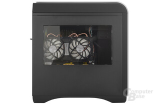

Aerocool Dead Silence - Testsystem
Aerocool Dead Silence - Testsystem seitlich
