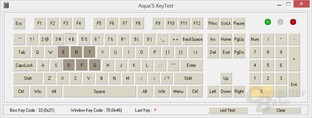

Quickfire TK: Blocking

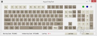

Quickfire TK: N-Key-Rollover („KRO“, Anzahl gleichzeitig zu drückender Tasten)

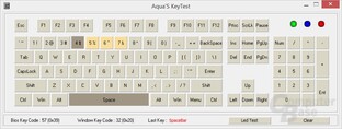

Quickfire TK: 6-KRO
Quickfire TK: 6-KRO
Die versprochenen Key-Rollover-Fähigkeiten hält die Quickfire. Im 6-KRO-Modus registriert die Tastatur allerdings nicht alle oder keine Signale, wenn mehr als sechs Eingaben zeitgleich getätigt werden. Der Wechsel zwischen 6- und N-Key-Rollover ist unumgänglich, da sich das UEFI des Testrechners nur in ersterem Modus aufrufen ließ. Nicht nur Nutzer eines Macs, auch Besitzer von Windows-PCs sind daher zwingend auf die Umschaltung angewiesen, wie auch bereits zahlreiche Nutzer unseres Forums herausgefunden haben – wenngleich das Problem nicht primär spezifisch auf Cooler Master beschränkt ist.
