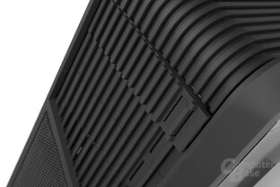

Enermax iVektor - 5,25"-Blenden

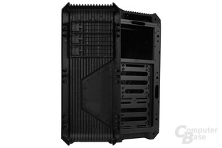

Enermax iVektor - Frontverkleidung abgenommen
