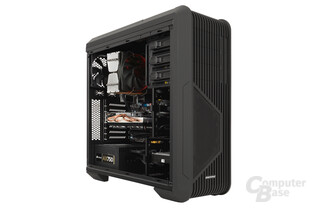

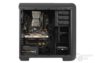

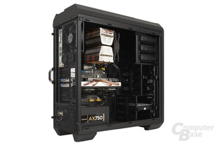

Im Enermax iVektor ist das Testsystem schnell verbaut. 5,25"-Laufwerke sind dank der Schnellverschlüsse binnen Sekunden eingesetzt – Festplatten- und Netzteilmontage gehen ebenfalls schnell von der Hand. Etwas umständlicher geht es beim Kabelmanagement zu: Während die Stromleitungen für das Mainboard und die Datenträger dank Kabelmanagement schnell verlegt und versteckt sind, muss die CPU-Stromzufuhr entlang der Hauptplatine verlegt werden, weil die entsprechende Aussparung zu klein für einen Doppelstecker ist. Das Ergebnis sieht nicht gerade ansprechend aus. Ansonsten gibt es beim Zusammenbau keinen Grund zur Klage.
Enermax iVektor - Testsystem seitlich
