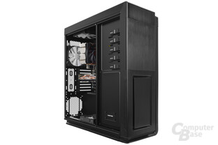

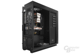

Es ist sicher keine große Herausforderung, Hardware in einen Bigtower einzubauen, weil das Raumangebot groß ist. Während das Testsystem in Miditowern immer gut zur Geltung kommt, versinkt es beim Phanteks Enthoo Primo in seiner Tiefe und geht angesichts der großzügigen Abmessungen völlig unter. Damit das Gehäuse wirklich voll aussieht, bedarf es dessen, wofür das Enthoo Primo konzipiert wurde: Eine vollständige und interne Hochleistungswasserkühlung.
Sämtliche Schnellverschlüsse haben sich während der Installation als nützlich erwiesen. Besonders gut wissen die der Festplattenschienen und die Klettverschlüsse an der Rückseite zu gefallen. Die Gummimanschetten, die dem Kabelmanagement dienen, halten vorbildlich und verdecken die Kabel gut. Sollte dennoch etwas zu viel hinausschauen, so wird es vom Kabelverdeck unsichtbar gemacht. Ein solch gelungenes Kabelmanagement bekommen wir nicht alle Tage zu sehen. Zusätzlich zu den verdeckten Festplattenkäfigen entsteht so ein Bild der Vollkommenheit. Äußerlich wertet der blaue Lichtstreifen, der entlang des Bigtowers verläuft, das Enthoo Primo nochmals ordentlich auf.
Stichwort Wasserkühlung: Hier lässt der Bigtower einiges an Material zu. So kann beispielsweise ein 240-mm-Wärmetauscher nach dem Versetzen oder Ausbauen der Festplattenkäfige in die Front verbaut werden. In der Seite passt unter Zuhilfenahme eines mitgelieferten Brackets ein Exemplar der selben Größenordnung, während jeweils ein 480-mm-Modell im Deckel und im Boden das höchste der Gefühle ist. Auch im Heck kann ein der Lüftergröße entsprechender Single-Radiator Platz nehmen. Weitere Informationen und Voraussetzungen für die Wahl der Wärmetauscher sind auf der Herstellerseite im Reiter FAQ nachzulesen.
