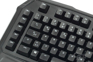

Makro-Tasten und Lautstärke-Steuerung

Aufgrund der verbauten MX-Schalter sitzen die LEDs im oberen Bereich der dazugehörigen Kappen, welche wie üblich aus transparentem, beschichtetem Kunststoff gefertigt werden. Diese Anordnung bedingt die ungleichmäßige Ausleuchtung der Caps im Bereich der Sekundärbeschriftungen, der auch Roccat nicht vorbeugt. Die Helligkeit bietet dabei umfangreiche Reserven und kann bei Nichtbenutzung der Tastatur automatisch gedimmt werden. Abgesehen von der nur selten umgangenen Problematik um die Ausleuchtung treffen die Daumentasten je nach Blickwinkel und Leuchtstärke nicht immer ganz den Farbton der Primärtasten, sie sind überdies nicht regelbar – beide Aspekte fallen jedoch nicht zwingend ins Auge und machen sich allenfalls dezent bemerkbar.
