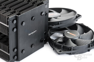

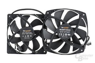

Wie beim direkten Vorgänger vertraut be quiet! auch in der dritten Auflage des Dark Rock Pro auf die Doppellüfterkombination aus 120- und 135-mm-SilentWings. Während das zugunsten der Arbeitsspeicherkompatibilität auf 120 mm Kantenlänge beschränkte äußere Modell mit maximal 1.700 U/min arbeitet, stehen für das zentrale Exemplar 1.400 U/min zu Buche.
Verbesserte Serienlüfter mit mehr Laufruhe, aber auch Problemen

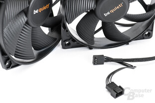

Beide Serienlüfter sind grundsätzlich PWM-fähig. Die Strom- und Signalversorgung werden dabei über ein fest mit dem 120-mm-Lüfter verbundenes Y-Kabel realisiert, sodass beide Ventilatoren über einen einzelnen Motherboard-PWM-Anschluss gespeist und gesteuert werden können. Da bei diesem Anschlussregime nur ein Drehzahlsignal ausgegeben werden kann, verzichtet be quiet! auf die nützliche Tachofunktion beim SilentWings 120, sodass lediglich Drehzahlinformationen des 135-mm-Lüfters ausgegeben werden.
Neben dieser Einschränkung muss sich der Anwender zusätzlich auf eine fehlerhafte Drehzahlangabe einstellen, denn beim neuen SilentWings-135 (SIW3-13525-MF-PWM) verbaut be quiet! erstmals einen 6-Pol-Motor, um eine höhere Laufruhe im Vergleich zu den üblichen 4-Pol-Antrieben zu generieren. Mainboards interpretieren aber typischerweise vier Pulse als eine vollständige Rotorenumdrehung. Da der SilentWings-135 jedoch sechs Pulse für einen Umlauf benötigt, wird eine um den Faktor 1,5 zu hohe Drehzahl ausgegeben.
Um bei diesem Darstellungsfehler Abhilfe zu schaffen, arbeitet be quiet! an einem entsprechenden Signaladapter, welcher bei Verfügbarkeit vom Käufer kostenlos bezogen werden kann.
Y-Kabel zum simultanen Betrieb beider Serienlüfter
Nur der SW-135 liefert ein Drehzahlsignal, PWM-fähig sind beide Lüfter

Ungeachtet dieser ergonomischen Eigenheiten glänzen die SilentWings-Serienlüfter mit einer herausragend guten Akustik. Beide Ventilatoren agieren in Relation zu ihrer Realdrehzahl angenehm leise und praktisch ohne störende Nebengeräusche. Lediglich bei voller Geschwindigkeit sind leichtes Luftrauschen und sanftes Antriebssurren zu hören. Moderat gedrosselt können die SilentWings jedoch problemlos in unter praxisnahen Bedingungen unhörbare Drehzahlgefilde vordringen. Hier macht be quiet! seinem Namen alle Ehre.
Gut gefällt uns auch die Abstimmung der beiden Lüfter, die trotz unterschiedlicher Größe und Formate nahezu gleich laut agieren. Im Parallelbetrieb sticht somit keiner der beiden negativ aus dem Klangbild heraus.
