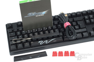

Lieferumfang: Tastenzieher, Keycaps, englisches Handbuch

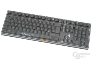

mitgelieferte Kunststoff-Abdeckung

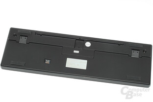

Verbessert Kabelmanagement: Unterseite mit Kabelkanälen

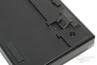

Aufstellfüße ohne Gummi-Elemente: Balance zwischen Standsicherheit und Mobilität

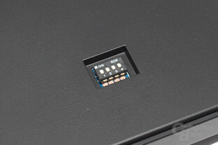

DIP-Schalterblock
DIP-Schalterblock

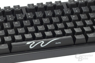

Leertaste mit beleuchtetem Schlangensymbol

Ein besonderes Merkmal der Shine 3 ist die Konfiguration ohne Software-Zusatz. Neben den Sekundärbelegungen befindet sich auf der Unterseite des Chassis für vor allem einmal vorzunehmende Einstellungen ein DIP-Schalterblock. Da das N-Key-Rollover (N-KRO, Anzahl der gleichzeitig zu drückenden Tasten) nunmehr fest aktiviert ist, wird dessen Position vom neuen Demomodus übernommen, welcher das Vorführen der Tastatur über ein USB-Netzteil an der Steckdose erlaubt.
Die Vorderseite wird hingegen mit öfter benötigten Funktionen belegt. Trotz des ausschließlichen Anschlusses per USB-Kabel können Repeat-Rate wie auch Repeat-Delay verändert werden. Konfigurieren lässt sich also, mit welcher Verzögerung bei kontinuierlichem Signal weitere Eingaben getätigt werden sowie mit welcher Geschwindigkeit diese erfolgen. Auch die Invdividualisierung der Beleuchtung sowie der zwei frei wählbaren LED-Profile erfolgt über FN-gestützte Tastenkombinationen. Die Lichteffekte (siehe Überblick im Klapptext) lassen sich zudem in Geschwindigkeit und Leuchtintensität über die Pfeiltasten separat ausgestalten.

Der violette Einschlag des Farbtons, welcher aus den Augenwinkeln betrachtet einen leichten 3D-Effekt hervorruft, reduziert die auftretenden Helligkeitsverläufe immerhin ein Stück weit. Der Farbmix sorgt zudem dafür, dass Sekundärbeschriftungen nur leicht, aber zumeist homogener als bei anderen Tastaturen angestrahlt werden – die Umsetzung bleibt eine der besseren. Das stets ausladende Logo der Leertaste dunkelt hingegen mittig etwas ab, sofern die dort sitzende blaue LED deaktiviert wird. Durch Größe und Typ des gewählten Fonts fällt die Ablesbarkeit allerdings gut aus.
