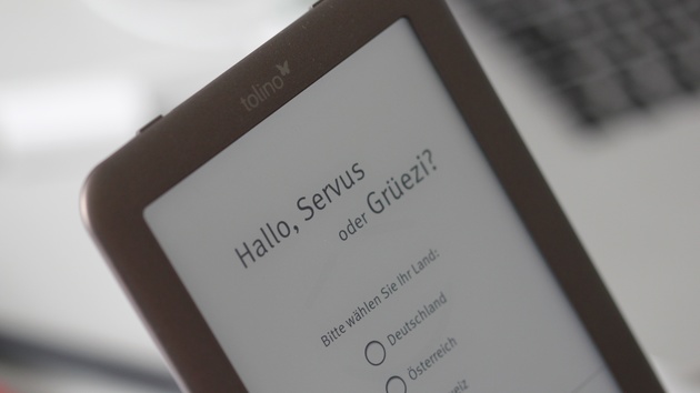

Bereits Ende April des letzten Jahres haben wir den E-Book-Reader Tolino Shine einem Test unterzogen, damals mit mäßigem Ergebnis: Zwar konnten wir dem E-Book-Reader ein insgesamt großes Potenzial bescheinigen, viele kleine Fehler trübten den Lesespaß jedoch deutlich.
Mittlerweile hat Tolino die Firmware des Readers nach eigenen Angaben deutlich verbessert und spendierte ihm zur letztjährigen Buchmesse in Frankfurt klammheimlich eine Neuauflage mit einem neuen Display. Gleichzeitig hatte der Hersteller den bisherigen Tolino Shine aus dem Verkauf genommen, womit nur noch die aktualisierte Fassung, welche an einem Schmetterling im rückseitigen Schriftzug erkennbar ist, verkauft wird.
Auch wenn der Hersteller den E-Book-Reader nicht als neues Modell verstanden wissen möchte und sich an diesem auch äußerlich nichts verändert hat, sind die Änderungen für uns Grund genug, den E-Book-Reader erneut einer Bewährungsprobe zu unterziehen und zu prüfen, ob unsere damals angebrachten Kritikpunkte der Vergangenheit angehören.
