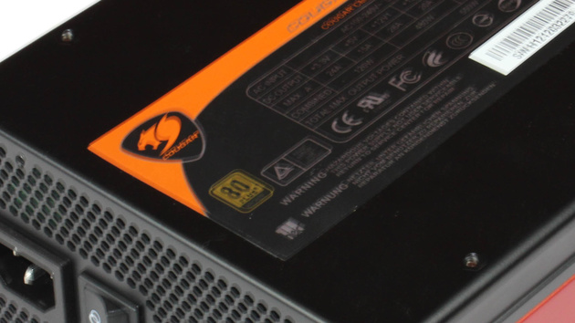

Das CMX v2 550 Watt bietet 550 Watt Dauerleistung. Bis zu 480 Watt davon, also etwa 87 Prozent der Nennleistung, können bei Bedarf auf den beiden +12-Volt-Leitungen abgerufen werden. Im Vergleich zu anderen modernen Netzteilen liegt die +12-Volt-Leistung somit etwas niedriger, was insbesondere bei der Verwendung in Systemen mit wenigen Laufwerken berücksichtigt werden sollte.
Cougar setzt beim CMX auf ein Schaltungsdesign mit zwei getrennt gesicherten +12-Volt-Leitungen, was die Wirksamkeit der Absicherung erhöht. Welche Anschlüsse über welche Schiene versorgt werden, wird direkt auf dem Netzteil vermerkt. Die +3,3- und die +5-Volt-Leitung dürfen mit bis zu 120 Watt belastet werden.
