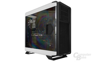

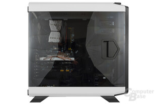

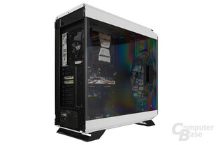

Corsair Graphite 760T - Testsystem seitlich
