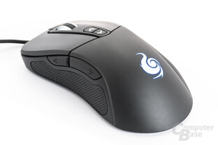

Mit einer Minimalbreite von etwa 55 Millimetern zählt die Mizar nicht zu den schlankesten Mäusen am Markt. Dennoch lässt sie sich aufgrund ihrer ausgeprägten Taillierung sehr gut greifen, zwischen Daumen, Ring- und kleinem Finger einklemmen und gegebenenfalls umsetzen. Ihre überragende Griffigkeit, die wir in der Art bei bisher kaum einer Maus beobachten konnten, verdankt die Mizar dabei auch den strukturierten, großflächigen Gummieinbringungen an beiden Flanken. Insbesondere auch bei hitzigen Gefechten und entsprechend schwitzigen Händen verlieren diese praktisch nicht an Funktion. Im haptischen Kontrast dazu steht die matte Beschichtung der übrigen Mausschale, welche zwar nicht auf den „soft-touch“-Trend setzt, jedoch auch ohne zu schmeicheln gute Griffigkeit generiert.

Das Rückenlogo kann in sieben Farben erstrahlen – Mausrad und cpi-Schalter leuchten nur weiß

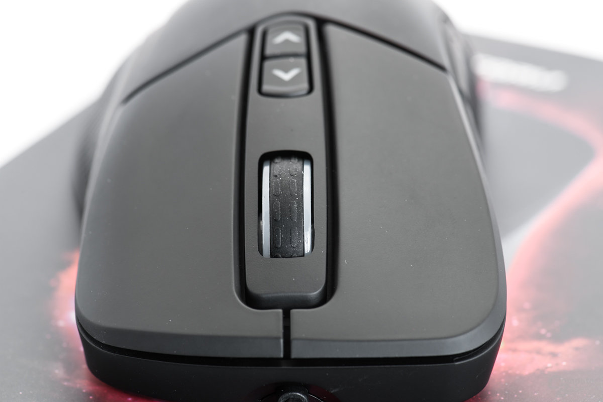

Polarisierenden Eindruck erweckt das Mausrad der Mizar. Als zentrale Maustaste verfügt es über einen gut definierten, festen Druckpunkt sowie eine stabil anmutende Führung. Beim Scrollprozess besitzt die gummierte Walze, die relativ flach aus der Oberschale heraus ragt, jedoch ein sehr leichtgängiges Raster. Für den Office- oder Weballtag mit ausgiebigen Bildlauf-Arien ist dieses unangestrengte Scrollen ideal. Für definierten Waffenwechsel und im Gefechtseifer ist das Raster jedoch, je nach Spielervorliebe, potentiell etwas zu leichtgängig eingestellt.

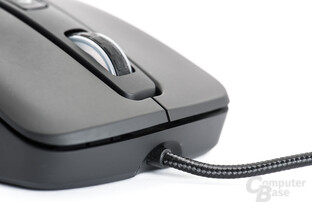

Um vor Kabelbrüchen zu schützen, ist der zwei Meter lange USB-Datenstrang von einem Textilmantel umgeben, bleibt aufgrund der engen Maschen aber noch ausreichend biegsam. Der Ansatz zum Mauschassis ist durch eine entsprechende Kunststoffführung gesichert, um an dieser neuralgischen Stelle kein Risiko einzugehen.
Das USB-Kabel der Mizar ist mit Textil ummantelt
