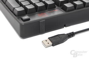

Die Tastatur selbst steht sicher, lässt sich aber noch ohne angehoben werden zu müssen verschieben. Zusätzliche Gummielemente finden sich an der Rückseite des Tastaturgehäuses. Wie Tt eSports auf Nachfrage erklärte, sollte sich die Tastatur hiermit durch den günstigen Schwerpunkt ohne Probleme hochkant hinstellen lassen, um mehr Platz auf Arbeitsflächen zur Verfügung zu stellen. Das klappt mit der Tastatur jedoch nicht mehr, es bleibt das funktionslose Relikt der Idee. Weniger ideenreich geriet ein anderes Feature des Designs: Durch den Austritt des Kabels direkt am Gehäuserand lässt sich der Kabelkanal auf der Unterseite nur schwer nutzen, da die Datenverbindung, soll sie nicht mittig austreten, mit Kraft umgeknickt werden will.

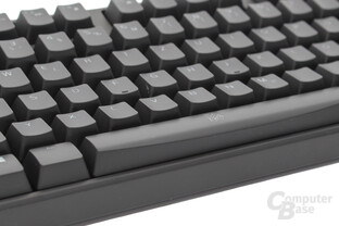

angerundete Leertaste

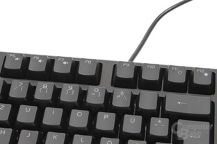

Zusatzfunktionen liegen wie üblich vollständig auf den „F“-Tasten. Die Steuerung für den Medienplayer lässt sich einhändig über die „FN“-Kombo kaum erreichen und nutzen, weil die noch am besten mit einer Hand zu betätigende Taste – „F4“ – mit dem Kommando „Stop“ belegt wurde, das im Alltag und gerade in Spielen vergleichsweise selten genutzt wird. Schön wäre es, solche Funktionen einmal nicht auf der horizontalen, sondern der vertikalen Achse verteilt zu sehen – etwa den Tasten „6“ bis „9“, die wesentlich besser zugänglich sind.
Das 105-ISO-Layout erweitert lediglich eine zusätzliche Taste über dem Nummernblock, mit welcher der „Gaming-Modus“ aktiviert wird. Beschriftung und Funktion stehen gleichwohl in keinem erkennbaren Zusammenhang. Eine Status-LED fehlt der Taste zudem, sodass der Zustand des Spielemodus' respektive der Windows-Taste abgeschätzt werden muss.

Zwar spendiert Tt eSports der Poseidon keine Handballenauflage, die flacheren Tastenkappen machen längeres Schreiben aber etwas komfortabler. An das Niveau der Cherry MX Board 3.0 reicht die Poseidon dabei nicht heran, im Vergleich mit den Tastenkappen im Normformat offenbaren sich dennoch Unterschiede.

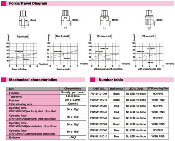

Für den Test hat Tt eSports nicht nur eine Poseidon Z, sondern auch ein Exemplar der normalen Poseidon Illuminated mit MX-Blue-Schaltern zur Verfügung gestellt. Das erlaubt es, Unterschiede zwischen den Schaltern in ansonsten gleichbleibendem Umfeld insbesondere im Blindtest zu verifizieren. Die Methode zeigt trotz identischer Kraftdiagramme deutlich auf, dass die Qualität und Ausführung beider Schalter Unterschiede aufweist: In acht von neun Versuchen ließ sich das Modell haptisch und akustisch korrekt zuordnen, wenngleich vor allem Details den Unterschied ausmachen.
Kailh-Schalter im Überblick
Kailh-Schalter im Überblick (Bild: kailh.com)
Der Kailh-Schalter fällt grundsätzlich durch seine etwas dumpfere Geräuschkulisse auf, die subjektiv weniger auffällig ist als das hellere Klackern der Cherry-Pendants. Die Charakteristik hingegen gleicht grundlegend derjenigen der MX-Blue, die sich aber etwas präziser betätigen lassen. Hier fällt der Widerstand nach Erreichen des Maximalwertes stärker ab, was den Signalpunkt stärker akzentuiert. So trägt die zum Überwinden des Druckpunkts nötige Kraft auf jeden Fall über den Signalpunkt hinweg, wodurch die Auslösung einer Eingabe sicherer erfolgen kann. Im Vergleich tippt es sich auf den „eSports certified Blue“ daher ein wenig „schwergängiger“ und nach unseren Erfahrungen auch etwas langsamer, da das fast-parallele Betätigen von Schaltern weniger gut von der Hand geht.
Insgesamt liegen beide Schalter jedoch nicht Welten auseinander. Gerade mit höherem Kraftaufwand betätigt fallen die Unterschiede nicht ins Gewicht. Dies gilt auch für das für Spieler typische Eingabeverhalten; Schnell- und Vielschreiber fahren nach unserer Einschätzung mit Cherry aber auf jeden Fall etwas besser.
