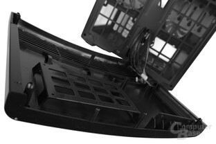

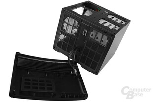

Nicht nur der Deckel, auch die Aluminiumfront lässt sich demontieren, indem sie nach vorne hin abgezogen wird. Am Stahlkorpus sind zwei längliche Nylonstaubfilter angebracht, wobei sich hinter dem linken ein vorinstallierter 120-mm-Frontlüfter verbirgt. Das Node 804 bietet hier weiteren Platz für drei Ventilatoren mit der selben Rahmengröße. Um die Staubfilter zu säubern, muss das Gehäuse auf die Seite gelegt werden, um diese ihrer Arretierung entnehmen zu können.
Damit auch wirklich kein Platz verschwendet wird, hat Fractal Design in der Wölbung der Front zwei 2,5"-Plätze und die Installationsmöglichkeit eines Slimline-Laufwerks vorgesehen.
Fractal Design Node 804 - Front abgenommen
Fractal Design Node 804 - Zwei versteckte 2,5"-Schächte hinter der Front
