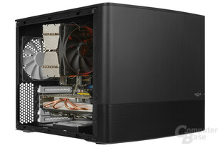

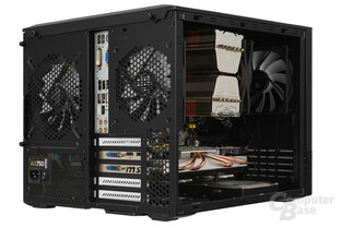

Fractal Design Node 804 - Testsystem seitlich

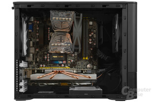

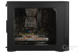

Fractal Design Node 804 - Testsystem geschlossene Seitenwand
