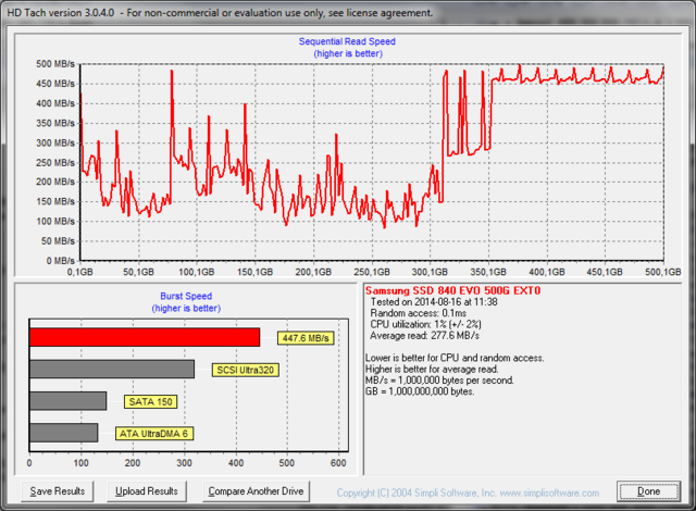

Samsungs SSD-Serie 840 Evo kämpft offenbar mit Problemen bei älteren Daten. In verschiedenen Foren meldeten Nutzer eine erheblich verringerte Leserate, wenn Dateien, deren Erstellungszeitpunkt Wochen oder Monate zurückliegt, gelesen werden. Samsung ist sich des Problems bewusst und arbeitet an einer Lösung.
Erstmals wurde die Problematik durch einen Bericht im Forum von Overclock.net bekannt. Auch im ComputerBase-Forum beklagt ein Nutzer eine schwache Leseleistung bei „alten“ Daten. Zur Demonstration des Problems wurden Benchmarks wie HD Tach und HD Tune genutzt. ComputerBase-Leser klampf hat zudem die Leseleistung einzelner Dateien überprüft und konnte dadurch feststellen, dass ältere Daten betroffen sind, während jüngere mit zigfacher Geschwindigkeit gelesen werden.
Niedrige Leseleistung bei alten Daten (links), Normalwerte bei freien Blöcken (rechts)
Niedrige Leseleistung bei alten Daten (links), Normalwerte bei freien Blöcken (rechts) (Bild: overclock.net)
