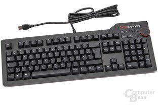

Im Lieferumfang des Keyboard 4 Professional befindet sich lediglich der Ersatz für die „fragilen Aufstellfüße anderer Tastaturen“. Die Fußleiste wird mit zwei Magneten an der Unterseite des Chassis befestigt, als Anschlag dienen die Rutschsicherungen. Eine Handballenauflage suchen Käufer im Karton vergeblich, hier bleibt nur der Griff zum Zubehörmarkt. Dass auch der Centartikel Tastenzieher fehlt, ist für 170 Euro ein herber Schlag.
Das Keyboard 4 Professional

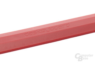

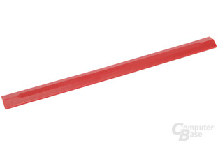

Lieferumfang: Fußleiste mit Linealfunktion
Schlechte Ablesbarkeit verringert die Nützlichkeit
Da das Keyboard 4 keinerlei Staumöglichkeit für das „Lineal“ besitzt, müssen sich Nutzer merken, wo sie die Leiste lagern, wenn sie nicht benötigt wird. Je öfter zwischen beiden Varianten gewechselt wird, desto nerviger ist das. Dass die Fußleiste zugleich als Lineal dienen soll, ist ein schaler Scherz: Die Welt braucht weder ein krummes noch ein nur schwer ablesbares Lineal.
Immerhin: Die Fußleiste rastet exzellent ein und lässt sich auch ohne Blickkontakt hervorragend montieren. Für klassische Hochstellfüße spricht dennoch die einfachere Unterbringung. Angestellt lässt sich die Tastatur bei gleichzeitig sicherem Halt auch auf glatteren Unterlagen ohne Mühe verschieben, aufgrund der ungleichen Gewichtsverteilung bleibt der rechte Teil des Chassis allerdings ortsfester.
Eine weitere Neuerung der vierten Generation sind zusätzliche Tasten oberhalb des Nummernblocks. Neben Möglichkeiten zur Mediensteuerung wird ein Hotkey für den Schlafmodus angeboten. Um eine versehentliche Betätigung zu vermeiden, schließt diese Taste sauber mit dem Gehäuse ab, die anderen Kappen stehen hingegen leicht vor. Anders als etwa Corsairs K70 mit ähnlichem Layout nutzt Das Keyboard für die Zusatztasten keine Rubberdome-, sondern ausgeprägt taktile Mikroschalter. Zur Steuerung der Lautstärke ist ein mit dem Rand des Gehäuses abschließender Drehregler mit Aluminiumdeckel mit feiner Rasterung vorgesehen.
Die Anschlüsse des USB-Hubs werden in der aktuellen Version der Tastatur nicht mehr seitlich, sondern rückwärtig ausgeführt. Durch das USB-3.0-Verbindungskabel sind Bandbreite und Leistungsaufnahme für den Hub kein primäres Problem, die rückwärtige Führung der Kabel schafft dabei mehr Raum für die Maus. Die Ports selbst liegen dicht an der Oberkante des Gehäuses, was im Rahmen des nur zwei Zentimeter hohen Gehäuses bestmögliche Erreichbarkeit sichert. Ohne die Hochstellleiste wird jedoch unter Umständen etwas Abstand zum Monitorfuß erforderlich.
Eine Beleuchtung gehört indes nicht zur Ausstattung des Keyboard 4. Entsprechend werden die Tastenkappen mit Ausnahme der Medientasten („Pad printed“) im „Laser-engraving“-Verfahren beschriftet. Hierbei wird die Front ausgeschnitten und anschließend aufgefüllt. Obwohl es sich um ein langlebiges Verfahren handelt, verändert sich die Farbe des „Infills“, sobald Flüssigkeiten respektive Fett in das Material eindringen. Dieser Prozess lässt sich nicht ohne Weiteres vermeiden, sondern nur hinauszögern. Im Testzeitraum zeigte das Weiß des Infills bereits einen grauer Farbton.
Die gewählte Schriftart mit feiner Linienführung sorgt sowohl für einen dezenten Auftritt als auch für eine gute Ablesbarkeit. Alternativ lässt sich Das Keyboard 4 als „Ultimate“-Version mit unbeschrifteten, also blanken Tastenkappen erwerben.

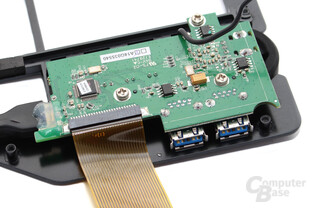

Die Umsetzung des N-Key-Rollovers tat im Test auch unter UEFI-Umgebungen einwandfrei ihren Dienst, womit die Funktion zu den besseren Lösungen gehört – hier ist der voreingestellte 6-KRO-Modus ein echtes Notfall-Fallback. Verantwortlich zur Steuerung der Zusatzfunktionen ist ein Controller von Nuvoton (NUC123) mit Cortex-M0-Prozessor.
Zusatztasten und Hub auf separaten PCB mit Nuvoton-Controller

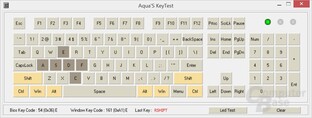

6-Key-Rollover („KRO“, Anzahl gleichzeitig zu drückender Tasten)

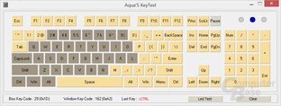

N-Key-Rollover („KRO“, Anzahl gleichzeitig zu drückender Tasten)
