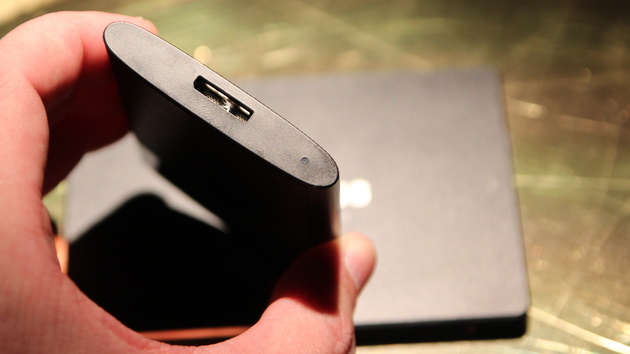

Samsung hat zur IFA 2014 eine externe SSD vorgestellt, die schnelle Zugriffszeiten und hohe Übertragungsraten erreichen soll. Mit Schreibwerten von 450 MByte pro Sekunde wird die USB-3.0-Schnittstelle nahezu komplett ausgereizt.
Samsung gibt als weiteren Richtwert 21.000 IOPS beim zufälligen Schreiben an. Die Leistung kommt nicht von ungefähr. Wie die Samsungs Evo-Familie nutzt der externe Ableger einen Teil des Flash-Speichers als schnellen Schreibpuffer im SLC-Modus, aus dem die Daten in den normalen TLC-Speicher weitergeschoben werden. Der Puffer wirkt sich vor allem bei den kleineren Varianten der SSDs sehr positiv auf die Schreibleistung aus. Bei der EVO 840 erreichte die 120-GB-Variante durch den Modus eine fast dreimal so hohe sequenzielle Schreibrate als ohne. Die T1 gibt es mit einem Terabyte sowie 256 und 512 GB – je kleiner die Variante, desto weniger Speicherbausteine kommen zum Einsatz.
Samsung Portable SSD T1
Ein wichtiges Bauteil für die hohe Übertragungsrate ist das passende USB-3.0-Kabel. Samsung liefert ein extrem kurzes und sehr stabiles Kabel mit, das sehr gut abgeschirmt ist. Weitere Details wollte Samsung am Abend zwar nicht verraten, mit einem zwei Meter langen 5-Euro-Wühltisch-Kabel sollen die maximalen Transferraten jedoch nicht erreicht werden.
Die Portable SSD T1 bietet AES-256-Bit-Verschlüsselung inklusive vereinfachter Einrichtung, um die Daten zu schützen. Die Eingabe eines Namens und Passworts genügt, beim nächsten Zugriff an einem anderen Rechner werden beide Daten abgefragt. Beim darauffolgenden Live-Test erreichte die externe SSD mit einer Speicherkapazität von 1 TByte unter Windows 8 rund 360 MByte/s beim Beschreiben mit einer 1,85 GByte großen Datei. Ab Mitte Oktober 2014 soll die externe Speicherlösung verfügbar sein. Einen Preis nannte Samsung am Donnerstagabend in Berlin nicht.
