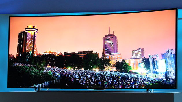

UHD TV: LCDs mit 300 LEDs und Local Dimming von Samsung
Laut einem Bericht von DigiTimes arbeitet Samsung an einem Fernseher mit Ultra-HD-Auflösung, dessen Hintergrundbeleuchtung über 300 LEDs mit direkter Beleuchtung (direct-lit) und Local Dimming verfügt. Dadurch sollen Farbdarstellung und Kontrast verbessert werden.
