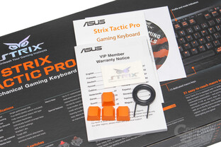

Lieferumfang: Orange Tastenkappen, Tastenzieher, Kurzanleitung, Treiber-CD, Sticker

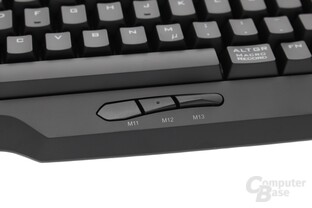

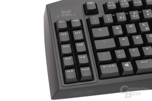

Zusatztasten unterhalb der Leertaste

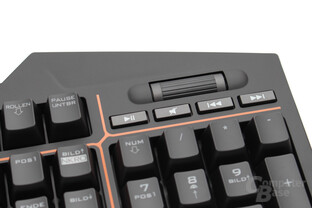

Scrollrad (Lautstärke), Medienplayer-Zusatztasten

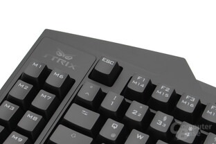

Das Layout wird durch die Unterbringung von 13 zusätzlichen, frei programmierbaren Tasten geprägt. Weitere acht Makros lassen sich als alternative Funktionen auf die Taster „F1“ bis „F8“ legen, wodurch die Strix Tactic Pro laut Zählweise von Asus auf insgesamt 21 Makrotasten kommt. Tatsächlich handelt es sich hierbei um die einzigen Tasten, die sich mit der beigelegten Software konfigurieren lassen.
Die „F“-Tastenreihe wird aufgrund ihres Doppelnutzens dicht an den primären Ziffernblock gerückt, wobei die konfigurierbaren Schalter eng beieinander gruppiert und vom dritten Viererblock dieser Tastenreihe räumlich abgegrenzt werden. So umgewidmete Makrotaster liegen daher näher an den üblicherweise zum Spielen genutzten Bereichen der Tastatur. Um die darauf gelegten Funktionen zu nutzen, muss der „M“-Modus aktiviert werden, der die Funktionsebene wechselt. Den Zugriff auf einzelne Befehle mit Hilfe des „FN“-Umschalters, der anstelle der rechten Windows-Taste platziert wurde, ist nicht möglich.

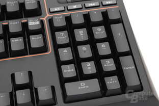

Regelung der Helligkeit über den Nummernblock

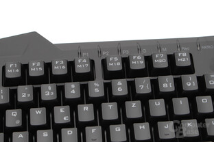

„F1“ bis „F8“ lassen sich mit Makros belegen

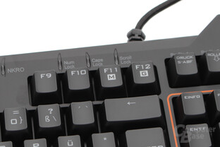

Makro-Umschalter für „F1“ bis „F8“ und „Gaming“-Modus
Die „F“-Reihe rückt dichter an das Tastenfeld

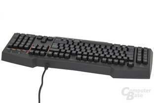

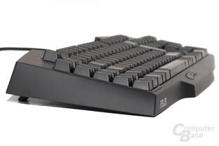

Die Form der Rückseite imitiert den Eulenkopf

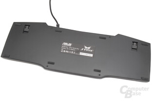

Acht effektive Rutschsicherungen auf der Unterseite

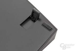

Gummierte Hochstellfüße
