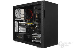

Fractal Design Define R5 – Testsystem seitlich
