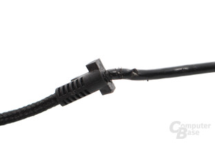

Qualitative Beanstandungen sind nicht zu verzeichnen. Das mehrfach metallverstärkte Chassis ist absolut solide, lässt sich jedoch nicht aufschrauben. Schuld an diesem Umstand ist das offenbar verklebte Aluminiumelement an der Unterseite, das die dritte und letzte Schraube zur Fixierung der Oberschale verbirgt. Auf diese Weise wird die Öffnung des Gehäuses ohne die Beschädigung von Einzelteilen quasi unmöglich gemacht. Wartungsfreundlich ist die V900 somit nicht; eine 60-Euro-Maus sollte versierten Nutzern die Möglichkeit bieten, Schalter zu reparieren oder zu ersetzen. Die beim Testmodell im Inneren vorgefundene, zerstörte Ummantelung des USB-Datenkabels, das außen mit einer Stoffummantelung geschützt ist, sollte in dieser Preisklasse nicht vorzufinden sein.

Blankes Kabel im Inneren der Maus
