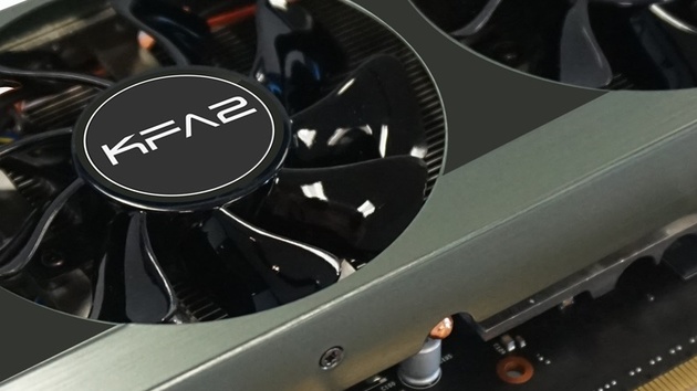

Bild: WCCFTech
Während der spekulierte Verkaufsstart der GeForce GTX 960 mit dem 22. Januar näher rückt, sickern immer mehr Details zu den Spezifikationen der neuen Mittelklasse-GPU durch. Nachdem ein zwei Gigabyte großer Videospeicher als sicher angenommen werden kann, gilt dies nun auch für ein 128 Bit breites Speicherinterface.
Über PCEva in Umlauf gebrachte Screenshots sollen die 3DMark-Ergebnisse einer GeForce GTX 960 zeigen. Wie der Google-Übersetzer verrät, weist der Urheber allerdings auf Probleme mit der Karte hin; die Ergebnisse sollen als Indikator zu verstehen sein. Das Ergebnis von 3.438 Punkten im 3DMark weist auf ein Leistungsniveau hin, das den Chip als Gegenspieler zu AMDs Radeon R9 280 platziert.
