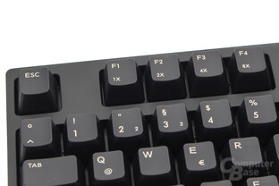

Anders sieht es nicht nur bei der verwendeten Technik, sondern auch beim Layout aus, das auf jede Form von Status-LEDs verzichtet. Die wenigen Zusatzfunktionen hat CM Storm allerdings nicht mehr auf den Funktionsblock, sondern wieder klassisch als Sekundärfunktionen auf die F-Tastenreihe gelegt.
Da Topre-Schalter technisch derzeit nicht beleuchtet werden können, bedruckt CM Storm die Tastenkappen im „Pad-Printing“-Verfahren: Dabei werden Pads mit Tinte getränkt und auf der Tastenkappe angebracht. Für zusätzlichen Schutz sorgt eine anschließend aufgetragene, transparente UV-Beschichtung. Vorteile des Verfahrens liegen in den geringen Kosten und der hohen Flexibilität hinsichtlich Farben und Formen. Weil die Oberfläche der Kappen unverändert bleibt, ist das „Pad-Printing“, in Abhängigkeit von der Güte der jeweiligen Umsetzung, tendenziell anfällig gegenüber Abnutzungserscheinungen durch Abrieb der aufgetragenen Pads samt Beschichtung.
Von der aggressiven Schriftart der Rapid-I findet sich jedoch keine Spur mehr; mit schlankeren Lettern ist der verwendete Font wesentlich dezenter - wenngleich einige Nutzer die funktionale Ausrichtung als langweilig charakterisieren werden.
