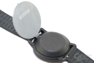

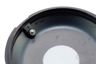

Die Inbetriebnahme der Uhr geht einfach vonstatten und wird mittels der firmeneigenen App „Withings“ realisiert. Doch zeigt sich bereits beim ersten Schritt der Konfiguration ein gravierender Mangel. Bei der erstmaligen Verbindung zwischen Uhr und zu koppelndem Endgerät muss der sich auf der Rückseite befindende Reset-Knopf mit Hilfe des im Lieferumfang inkludierten Werkzeuges gedrückt werden. Nach mehrmaligen Versuchen, stellt sich heraus, dass die dafür vorgesehene Spitze zu kurz ist und den Taster nicht tief genug auf den innen liegenden Kontakt drückt.
Withings Activité Pop – Montagewerkzeug

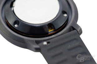

Um den Reset-Knopf dennoch zu betätigen bleibt folglich nur der Umweg, die Rückseite der Uhr zu öffnen. Auch hier muss das Montagewerkzeug zur Hand genommen werden. Nach dem Aufhebeln der Rückseite zeigt sich das Batteriefach, sodass auch die besagte Knopfzellenbatterie ohne Uhrmacher selbst gewechselt werden kann. In einer Aussparung befindet sich der für den Reset verantwortliche Kontakt, der in dem Test mit Hilfe eines Kugelschreibers betätigt wurde. Dies vollzogen vibriert die Uhr und kann weiter konfiguriert werden.
Withings Activité Pop – Reset-Pin ist zu kurz (innen)
Withings Activité Pop – Reset-Knopf (innen)
