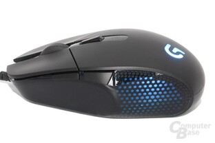

Das symmetrische Chassis der G302, das durch die kantige Formgebung an die G9-Serie erinnert, eignet sich ausschließlich für Rechtshänder, da lediglich auf der linken Seite Daumentasten vorhanden sind. Ein zusätzlicher Taster befindet sich zum Wechsel der dpi-Einstellungen des Sensors auf der Oberseite. Auf die oftmals anzutreffende Oberflächenbeschichtung des Gehäuses verzichtet der Hersteller.

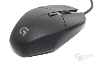

Markenzeichen: Kantige Form und lang zulaufendes Chassis

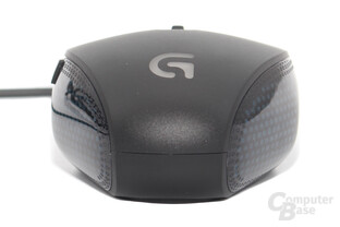

Nicht schmutzempfindlich: Die Glanzelemente am Heck
Logitech verzichtet auf eine Oberflächenbeschichtung

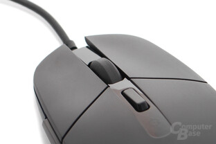

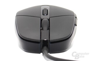

Das gummierte Mausrad ist präzise gerastert

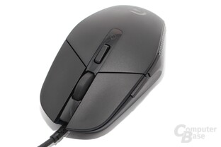

Die G302 besitzt zwei Daumentasten

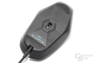

Die Anordnung der Gleitfüße ist nicht optimal gelöst
Die Oberseite der Maus sowie die beleuchteten, rückwärtigen Zierelemente bestehen aus glattem Kunststoff. Lediglich die Griffmulden der G302 sind von leicht angerauter Beschaffenheit. Zusammen mit dem sich an dieser Stelle nach unten verschlankenden Chassis kann die Maus so sicher mit zwei Fingern angehoben und geführt werden. Zur Führung der Fingerspitzen besitzen zudem die Primärtasten kleine Vertiefungen, welche die Finger sanft in die vorgesehene Position lenken.
Glänzende Oberflächen sind aufgrund ihrer pflegeintensiven und verschleißanfälligen Beschaffenheit typische Problemzonen eines Eingabegeräts. Die teils transparente Ausführung sowie die Beleuchtung des hinteren Gehäuseteils verbergen die sichtbaren Auswirkungen geschickt, für die Glanzapplikationen auf der Oberseite rund um Mausrad und dpi-Taster gilt dies aber nicht.

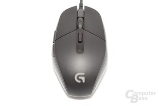

Die Verarbeitungsqualität weiß zu überzeugen

Logo und Seiten werden blau beleuchtet
