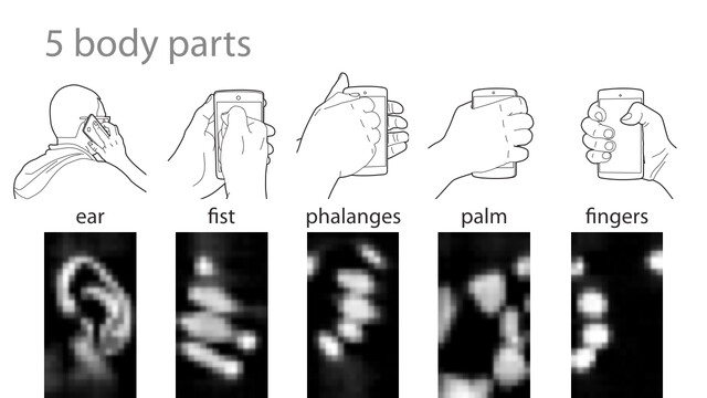

Bisherige Biometrie-Systeme in Smartphones setzen auf einen separaten Sensor oder die Kamera zur alternativen Authentifizierung von Nutzern. Die „Bodyprint“ benannte Methode von Forschern der Yahoo Labs hingegen nutzt den kapazitiven Bildschirm der Mobiltelefone, um diese zu entsperren oder andere Aktionen freizuschalten.
Die Displays erreichen zwar nur eine geringe Abtastrate von rund 6 DPI gegenüber herkömmlichen Lösungen wie Apples Touch-ID-Sensor mit 500 DPI, allerdings mache die Größe der Fläche den entscheidenden Unterschied. Bodyprint setzt nämlich nicht auf feine Fingerabdrücke oder die Abbildung des ganzen Gesichts durch eine Kamera, sondern auf Ohr, Faust, Fingerknöchel, Handfläche oder mehrere Finger, die den Touchscreen berühren. Die Software bezieht entsprechend nicht einfach nur die zweidimensionalen Positionsdaten der Eingabe vom verantwortlichen Sensor-Chip, sondern erstellt daraus eine Abbildung.
Die unterstützen Körperteile und ihre Abtastung
Die unterstützen Körperteile und ihre Abtastung (Bild: Christian Holz / Yahoo Labs)
Im Versuch mit zwölf Testpersonen habe Bodyprint die Körperteile mit einer Genauigkeit von 99,98 Prozent zuordnen können. Nutzer hätten zu 99,52 Prozent identifiziert werden können, wobei die Falschrückweisungsrate zur Vermeidung der sogenannten „false positives“ bei 26,82 Prozent gelegen habe. Am besten hätten Ohren als Erkennungsmerkmal abgeschnitten, mit denen sich eine Präzision von 99,8 Prozent bei der Erkennung erreichen ließ, wobei eine Falschrückweisungsrate von 7,8 Prozent zu Stande kam.
