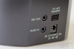

Anschlussterminal des Teufel Concept B Mk2 mit Systemanschlüssen
Beim Vergleich der drei Lautsprechersysteme ist auf den ersten Blick die Ähnlichkeit zwischen Teufel Concept B Mk2 und Bose Companion 20 zu erkennen. Mit Ausnahme der Treiberbestückung handelt es sich jeweils um 2.0-Lautsprechersysteme in kompakter Bauweise. Darüber hinaus haben sie aber noch eine Sache gemeinsam: Sie verfügen über sehr spezielle Anschlüsse für die interne Verkabelung.
Systemverkabelung vs. Meterware
Dadurch sind die Lautsprecher narrensicher aufzubauen und lassen allein mechanisch schon fast keine Fehler in der Verdrahtung zu. Die speziellen Steckverbindungen sind auch notwendig, da jeweils nur ein Satellit die Verstärkereinheit für beide Kanäle beherbergt und damit die Verkabelung der Satelliten untereinander nicht nur dem Signalaustausch sondern auch der Leistungsübertragung dient. Es führt aber auch dazu, dass der maximale Abstand zwischen den Satelliten vorgegeben ist und sich nicht ohne weiteres verlängern lässt.

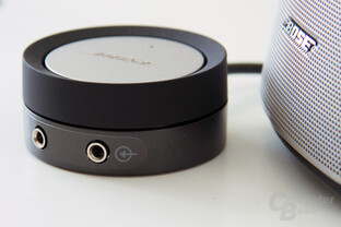

Eine weitere Besonderheit betrifft die Konnektivität der drei Lautsprechersysteme. Obwohl alle Testkandidaten auf den ersten Blick zwei zusätzliche Klinkenanschlüsse für weitere Geräte bieten (zwei Mal per Kabelfernbedienung, ein Mal über seitliche Anschlüsse), erfüllen diese ganz unterschiedliche Zwecke. Am Control Pod des Bose Companion 20 befinden sich ein Kopfhörerausgang sowie ein Eingang für ein zweites Quellgerät. Wird ein solches angeschlossen, verstummt automatisch das Quellgerät, das am Anschlussterminal des rechten Satelliten hängt (Andersherum wird ein Quellgerät, das am Control Pod hängt, übrigens nicht wiedergegeben, wenn am Anschlussterminal keine Verbindung erfolgt ist.).

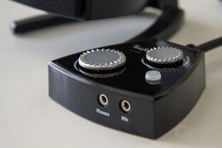

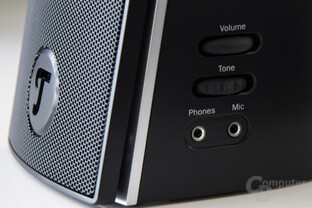

Teufel verzichtet hingegen auf einen zweiten Audioeingang. Stattdessen gibt es neben dem Kopfhörerausgang einen Mikrofoneingang, sodass sowohl am Concept B Mk2 als auch am Concept C 100 BE ein Headset angeschlossen werden kann.
seitliche Anschlüsse und Steuerung des Teufel Concept B Mk2
Kabelfernbedienung des Teufel Concept C 100 BE

Anhand der drei Testkandidaten lassen sich auch die gängigsten Methoden dafür, das System in den Standby-Modus zu versetzen, erläutern. Während das Concept C 100 BE über gleich zwei Ausschalter (einen an der Kabelfernbedienung, einen am Subwoofer) verfügt, wird das Teufel Concept B Mk2 über den Lautstärkeregler deaktiviert. In beiden Fällen ist ein deutliches Klicken zu hören und die Beleuchtung der Steuerelemente wird deaktiviert. Beides sorgt für ein sicheres Gefühl, das Gerät bewusst abgeschaltet zu haben.
