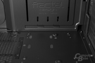

Fractal Design Define S – Montageplatz für Wasserpumpe
Wasserpumpen wie die weit verbreitete Laing DDC-1T können beim Define S ohne Bastelei direkt am Boden festgeschraubt werden, entsprechende Bohrungen sind bereits vorgesehen.
