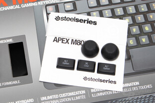

Lieferumfang: Kurzanleitung, Tastenkappen, Hochstellgummis

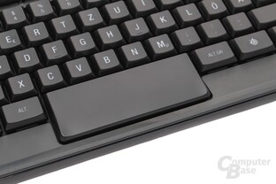

Die große Leertaste ist Markenzeichen der Apex-Serie

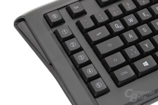

Sechs Makrotaster befinden sich linksseitig des Tastenfeldes

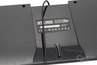

Vom Durchschnitt abzusetzen versucht sich SteelSeries zudem mit dem Verzicht auf Hochstellfüße. Statt dieser bewährten Lösung, kann der Anstellwinkel durch den Austausch der hinteren Gummifüße verändert werden, wofür ein zweiter, höherer Satz mitgeliefert wird. Ähnlich dem Das Keyboard 4, das die übliche Anstellmöglichkeit durch ein magnetisch befestigtes Lineal realisiert, ist diese Lösung nicht optimal. Aufgrund der fehlenden Unterbringungsmöglichkeit für die ungenutzten Füße wird die Flexibilität in der Nutzung solcher Lösungen eingeschränkt. Zudem besteht schlicht die Gefahr, die ungenutzten Füßen zu verlieren. Da die klassische Methode zuverlässig und zudem einfacher in der Handhabung ist, schafft ein solches Konzept keinerlei Pluspunkte.

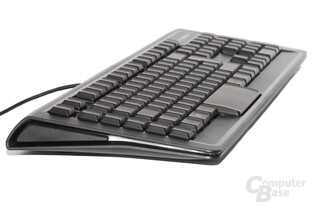

Tastenanstieg von 7° oder 11°

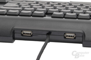

Die USB-Ports auf der Rückseite eigenen sich aufgrund ihrer Ausrichtung nicht für den täglichen Gebrauch
