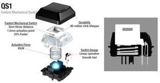

QS1 im Detail
QS1 im Detail (Bild: SteelSeries)

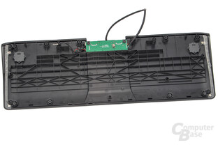

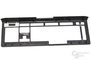

Die Oberschale wird ist einfach verschraubt

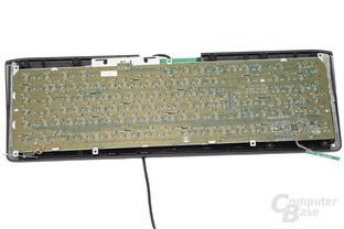

Rückseite des PCBs
Rückseite des PCBs

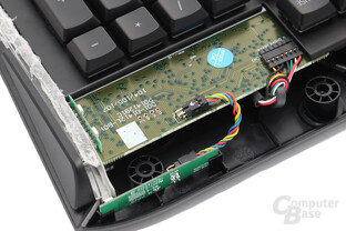

„Eingehaktes“ PCB
„Eingehaktes“ PCB

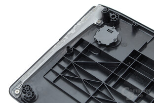

Unspektakulär: Die Unterschale

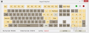

N-Key-Rollover („KRO“, Anzahl gleichzeitig zu drückender Tasten)
