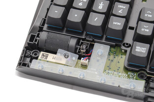

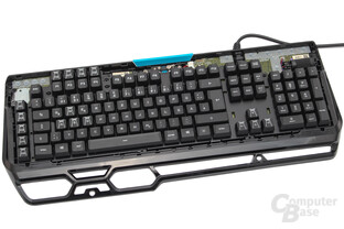

G910 ohne Oberschale

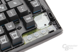

Logitech verwendet „Conductive Domes“
Diese überbrücken einen Kontakt auf dem PCB über ein Metallelement  auf der Innenseite der Glocken

Gut durchdacht hat Logitech auch das Layout der G910 mit Ausnahme des zu dicht an den Nummernblock gerückten Lautstärkerades. Die zusätzlichen Tastenblöcke sind sinnvoll angeordnet, optimal zu erreichen und praktisch zu nutzen, was selbst für die oberhalb des Tastenfeldes angeordneten Makroschalter gilt. Hier lassen sich etwa Medienfunktionen ablegen, die sich sowohl beim Spielen als auch beim Arbeiten komfortabel auf kürzestem Wege ansteuern lassen. Für den generellen Komfort wäre allerdings eine größere Handballenauflage von Vorteil: Wenn das modulare System schon mit Mängeln im Bereich der Reinigungsfreundlichkeit einher geht, sollte wenigstens der Profit, in diesem Fall der mögliche Ergonomiegewinn, maximiert werden.
