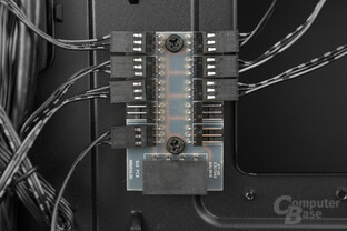

Antec Signature S10 – Platine für die Versorgung von bis zu 10 Lüftern
Eine letzte Besonderheit gibt es hinter dem Mainboardtray zu entdecken. Über eine Platine ist es möglich, bis zu zehn Ventilatoren gleichzeitig mit Strom zu versorgen. Dafür ist zunächst das PCB mit einem Molex-Anschluss des Netzteils mit Strom zu versorgen. Die Ansteuerung der Lüfter erfolgt anschließend mit 7 Volt, da die beiden 140-mm-Exemplare in der Decke mit 6,6 Volt eine entsprechend hohe Anlaufspannung haben.
